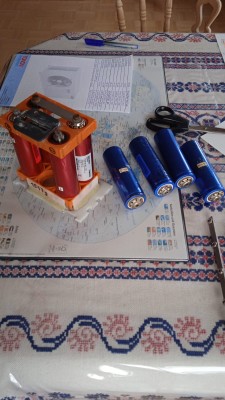

Interessant ist auch das Gewicht.
Die neuen roten Zellen zusammen sind über 80g leichter als die vorigen blauen.
Dann auf auf die nächsten zwölf Jahre!
Von den vorigen blauen Headways ist einer letztes Jahr kaputtgegangen. Hat aktuell nur 1,27V, während die anderen drei die normalen 3,30V haben.

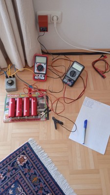

Dieses "Balanzieren" mach ich nur jedes zweite Frühjahr. Habe aber kein solches spezielles Gerät dazu. Schalte einfach alle vier parallelgeschalteten Zellen mit einem 3 Ohm Widerstand in Reihe und häng es ans Motorradladegerät eingestellt auf 6V dran. So lädt das mit etwa 0,6 Ampere bis 3,65V.
Auf dem einen Bild sieht man meinen verstellbaren Widerstand. Dieses graue Kästchen links oben mit dem blauen und gelben Leiter dran. Damit kann ich den Widerstand in 1 Ohm Schritten einstellen bis zu 10 Ohm. Und der maximale Strom dieses verstellbaren Widerstands ist glaub 1 Ampere.
Den stell ich auf die dritte Stufe (3 Ohm). Das ergibt dann etwa die 0,6A Ladestrom.
