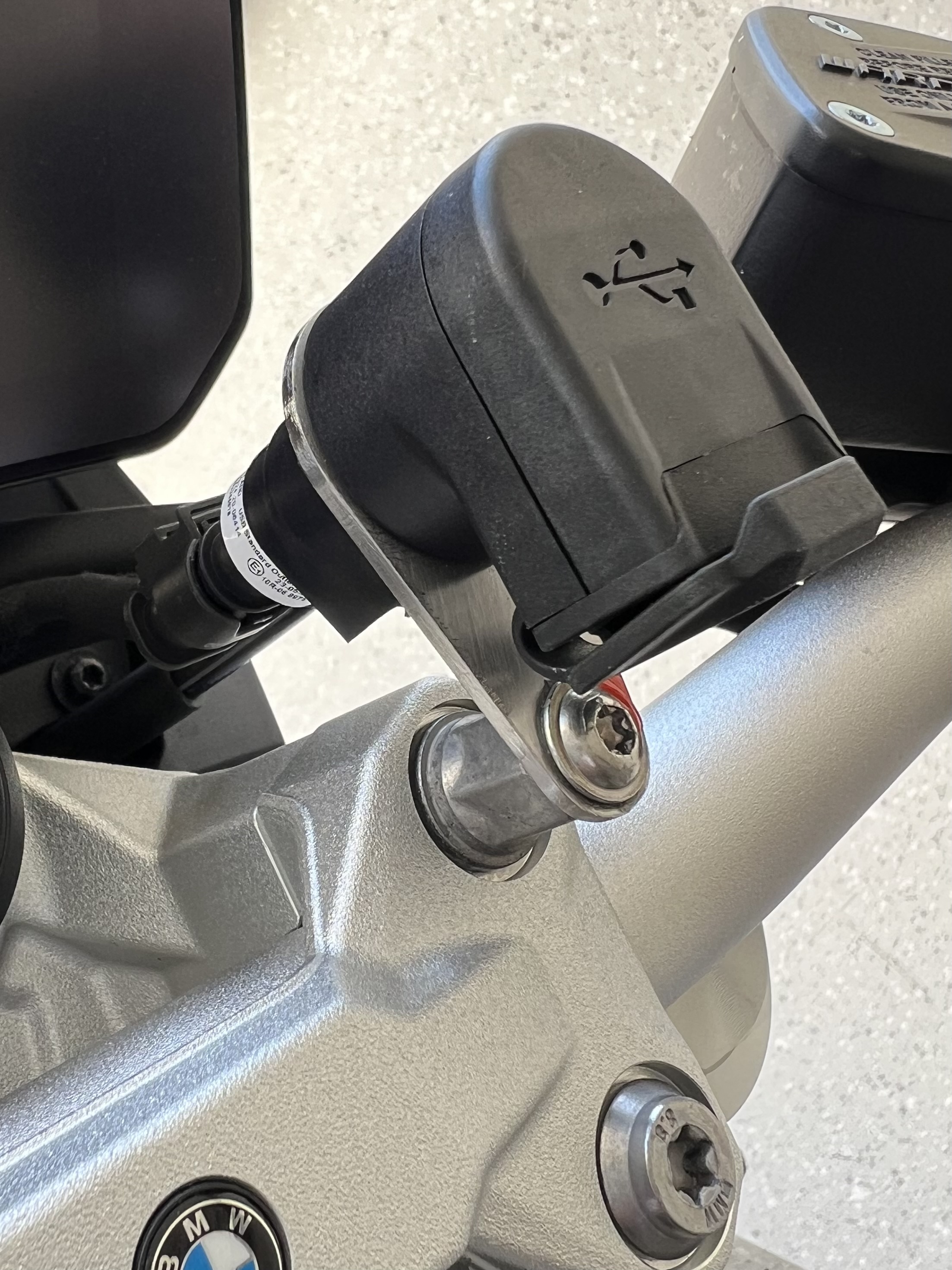

Beitragvon SuperBugs » 11.07.2025, 19:01
Ich habe es so gemacht:
Platte mit Verdrehschutz lasern lasen aus Edelstahl… hab noch welche..
