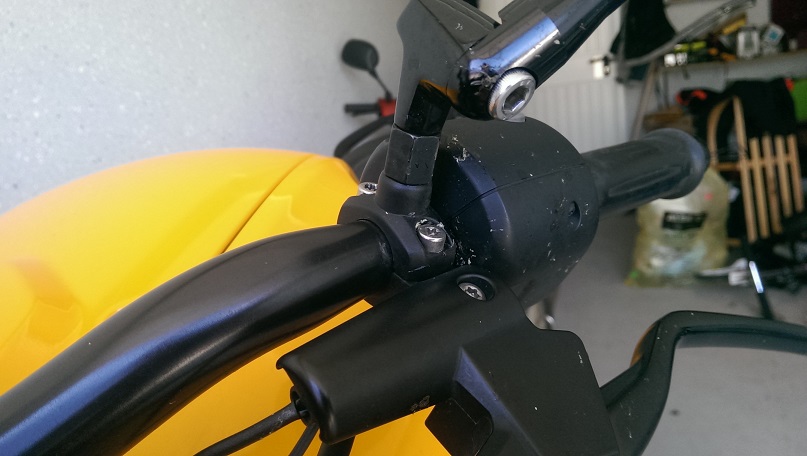

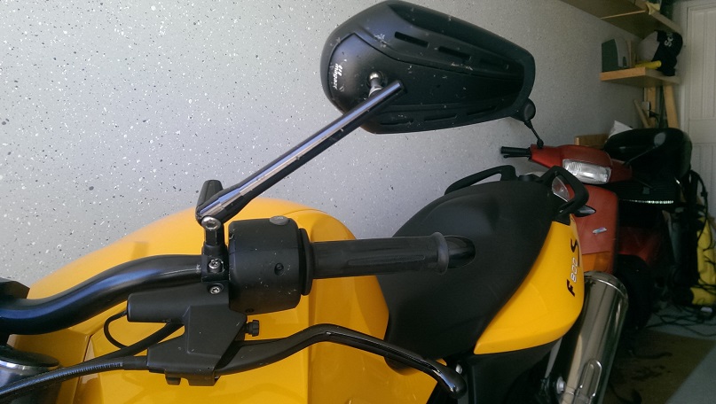

... Die Übersicht ist einwandfrei, es stört nichts. Ein erheblich besseres Fahr- und Sicherheitsgefühl.
Heute Mittag werde ich noch ein paar Foto's machen und nachsenden.
Ob Du die Sache in's Forum stellst, überlasse ich Dir, auf jeden Fall bin ich mit dieser Lösung absolut
zufrieden.

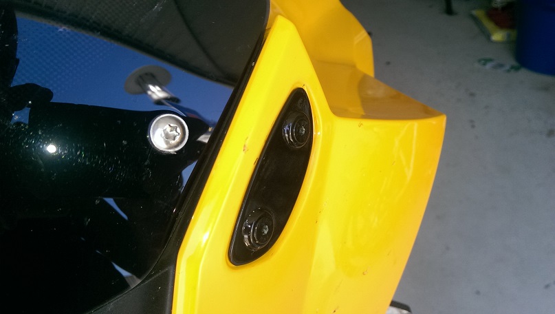

Besten Dank für Deine Fotos Bernhard! Hast Du da einen speziellen Sitzbanküberzug oder täusche ich mich? Der schaut gut aus. Auch die Spiegellöcher-Abdecklösung in schwarz finde ich sehr gelungen. Aus welchem Material hast Du diese Teile hergestellt?

Die Løsung ist super.
Besten Dank für Deine Spiegeladapter-Bestellung und viele Grüsse aus den Bündner Bergen.
david
Hi David,
zu 1: ist kein spezieller Sitzbanküberzug, das ist eine Kahedo-Sitzbank
zu 2: Die Abdeckung ist einfach, wer Probleme mit dem Spiegel hat, hat sich in der Regel eine Spiegelverbreiterung zugelegt,
die wird ja nun nicht mehr gebraucht, also: vorsichtig schräg anschneiden, oben auf ca 2mm nach unten auf 5mm, den Kunststoff
ein bischen polieren, dranschrauben, fertig.
Grüße aus Mainz
Bernhard

Das Problem mit den Spiegeln hatte ich auch. Habe ich, meiner Meinung nach, einfacher gelöst:
Die Armatur-Schellen sind von der F800R vom :D , ca. 20 EUR das Paar. Die Spiegel von Tante Louise, 40EUR das Paar, und die Blenden sind self-mate aus Alublech.
Wenn man jetzt das mit den Blenden lässt, ist die Sache in 30 min umgebaut...
