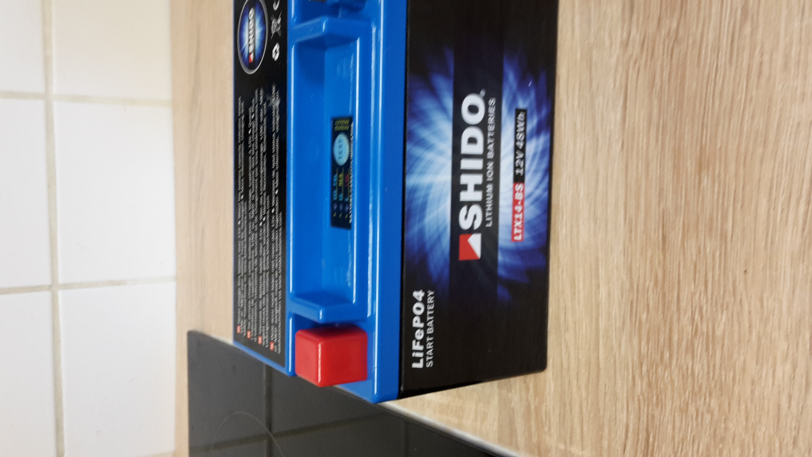

Ich habe seit ein paar Jahren jetzt diese.
Eigentlich sehr Wartungsarm.
Geladen bei Saisonbeginn mit einem einfachen Ladegerät , welches nun auch schon 20Jahre alt ist.

Anders sieht die Sache aus, wenn im Original eine Lithium-Batterie verbaut ist. Nachrüst-Lithium-Batterien allerdings, wie von ike empfohlen, verhalten sich dank zusätzlicher Elektronik im Motorrad kompatibel zu einer Motorradelektrik für Bleibatterien, auch bezüglich des Ladens im Fahrzeug (aber nicht unbedingt an Ladegeräten). Damit habe ich allerdings keine Erfahrung.
