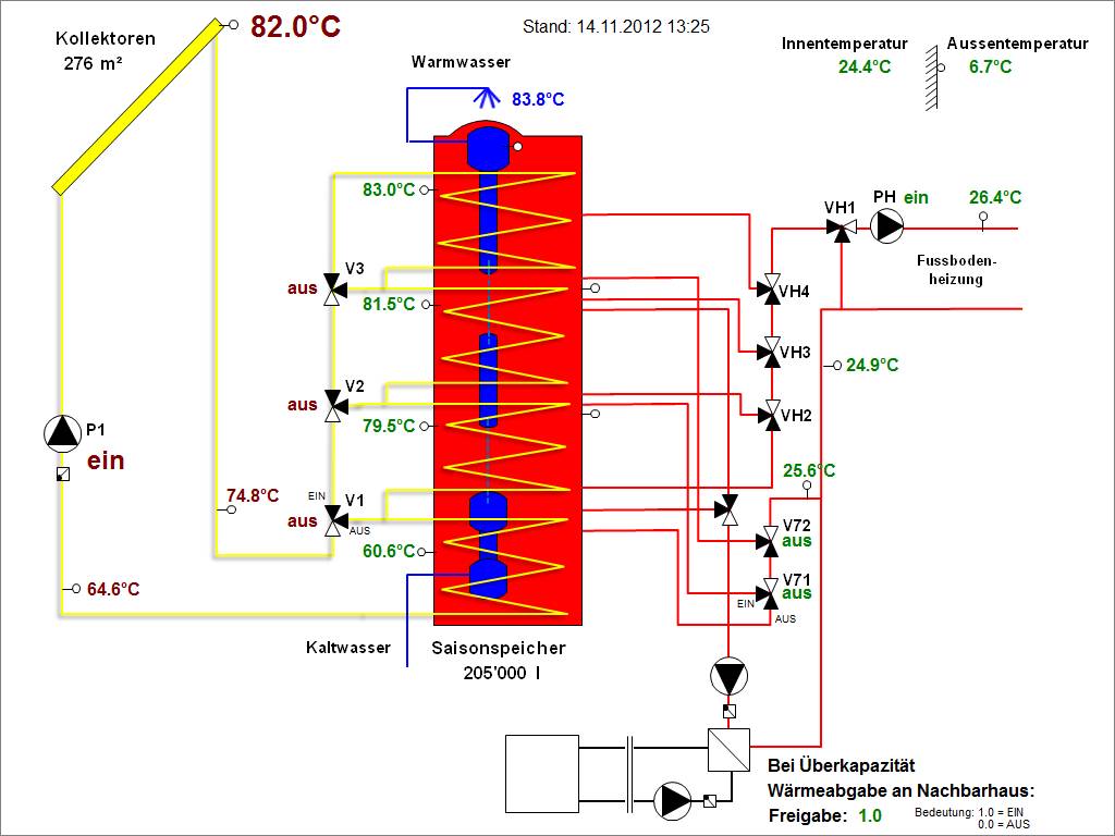

Und wenn man auf "Prinzipschema / Speichertemperaturen" klickt, sieht man minutenaktuell den Anlagenzustand. Geil!
Jetzt ganz aktuell liefert die Solarzelle Wasser mit über 80°C. Und sogar an das Nachbarhaus wird Wärme rübergeschickt, weil genug vorhanden.

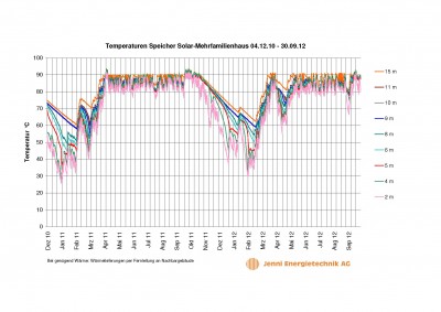

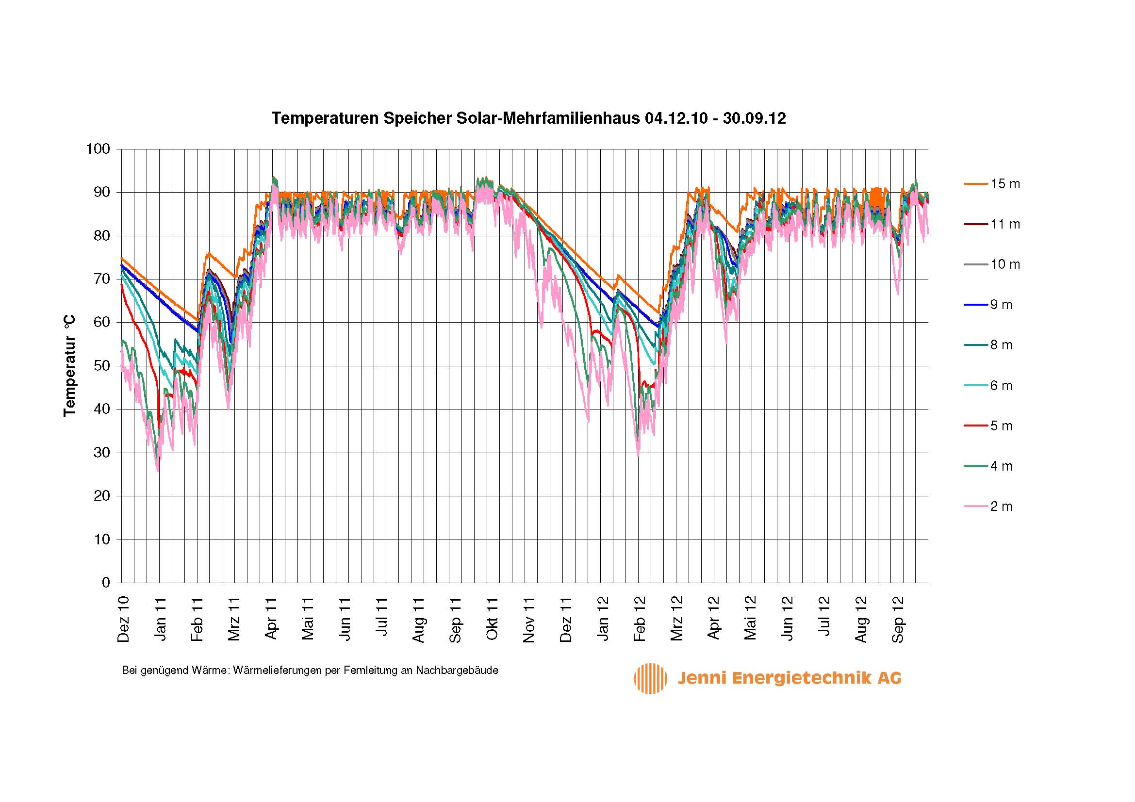

Schau dir mal die Temperaturkurven an (Dez 2010 bis Sept 2012). Im Februar ist der Pufferspeicher am ausgekühlsten. Jedoch hat er auch dann im oberen Bereich noch gut 60°C, also immer noch völlig ausreichend fürs Warmwasser, und für die Heizung sowieso. Der Speicher ist etwa 15m hoch. Die Temperaturlinien zeigen die Temperaturen in den jeweiligen Höhen im Speicher.
Vor einer Stunde hatten sie soviel Wärme, daß sie sogar ans Nachbarhaus noch Wärme weitergegeben haben.

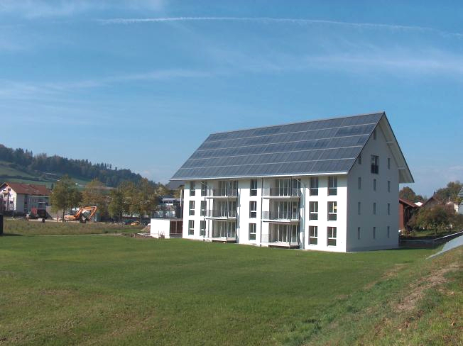

Das Haus hat über 1200m2 Wohnfläche. Bei 2,5m Raumhöhe sind das 3000m3 Wohnraumvolumen. Mitsamt Isolierung und Ummauerung wird der Tank (205m3 Wasserinhalt) vielleicht 300m3 Bruttovolumen haben. Das sind also gerade mal 10% des Wohnraumvolumens.
Und die Kosten sind nicht sooo hoch.
Die Kollektoren (ich zähle 150) bedecken bei diesem Haus halt die komplette südliche Dachhälfte. Siehe Bild.
Beiträge: 9231

Man sieht es sehr schön an den Temperaturkurven.
Am kritischsten Punkt irgendwann im Februar hat der Pufferspeicher oben noch immer mehr als 60°C.
Für die Fußbodenheizung brauchen die höchstens 35°C Vorlauftemperatur. Also bei weitem ausreichend.
Gestern z.B. konnte man am Anlagenschema wunderbar sehen, daß sie ans Nachbarhaus auch noch Wärme abgegeben haben, weil Wärme im Überfluß vorhanden war.
Siehe Bild:
Beiträge: 9231
