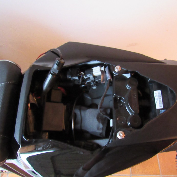

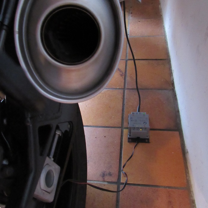

Beitragvon Kajo » 13.10.2016, 18:14
Bei meiner S 1000 R hat mir mein Freundlicher den Anschluss unter den Soziussitz gelegt.
Hier mal zwei Bilder vom letzten "Überwintern".
