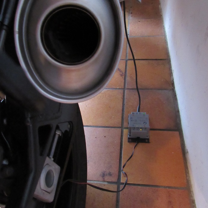

...das stimmt so auch nicht...beim Anschluss an der Bordsteckdose ist keine Batteriepflege mit Überwachung möglich.
hier der Auszug aus der BA des BMW Ladegerät , Abschnitt Batteriepflege
"Batterie geladen: Ist die Batterie vollgeladen, kann das Gerät bei Bedarf abgeklemmt werden oder weiter angeschlossen bleiben. Die Batterie wird überwacht und bei Bedarf nachgeladen. Eine Erhaltungsladung (Batteriepflege) wird durchgeführt.
Hinweis: Dieser Ladeschritt wird nur bei direkt angeschlossener Batterie, z.B. über den mitgelieferten Ladeadapter, durchgeführt."
Natürlich kann das Ladegerät beim Ladevorgang über die Bordsteckdose auch eingesteckt bleiben, das LG geht in Standby und lädt nach 24 Std. automatisch nach und geht dann wieder in Standby...
