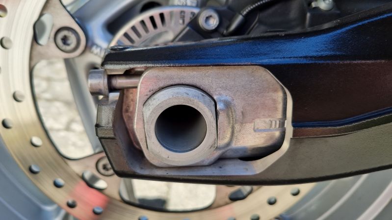

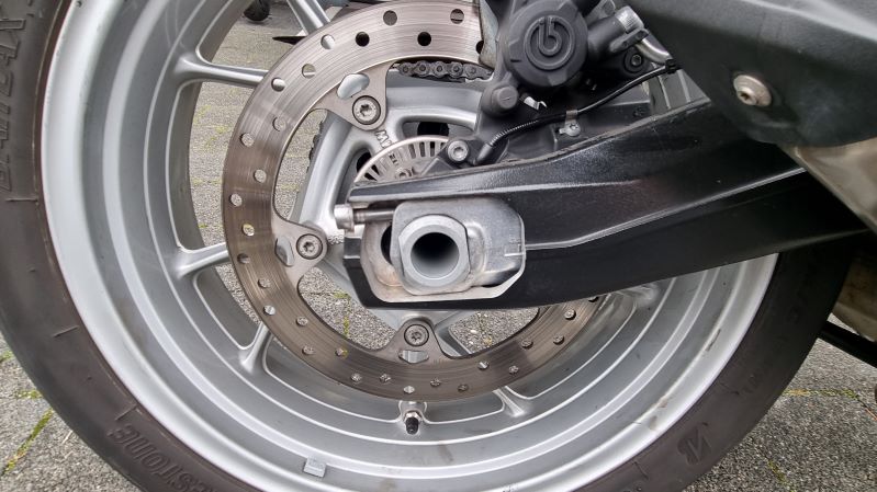

ich war gerade beim TÜV, und sowohl an meinem Motorrad als auch an der Kette wurden keine Mängel festgestellt. Das Motorrad ist nach 4 Jahren und 26.000 km in einem perfekten Zustand. Selbst der Chef hat die Kette persönlich überprüft, und alles ist in Ordnung. Im September steht noch die Jahresinspektion an, bei der das Motorrad von Fachleuten erneut kontrolliert wird. Nur zur Info: Ich bin seit 44 Jahren nicht nur Motorradfahrer, sondern auch gelernter Mechaniker. Daher würde ich niemals mich oder andere im Straßenverkehr gefährden. Aber nach so kurze Zeit hier in Forum, konntest du das natürlich noch nicht wissen.

da die F900 Baureihe erst seit vier Jahren auf dem Markt ist, wissen nur die wenigsten hier im Forum, wie lange die Ketten durchschnittlich in Kilometern halten. Deshalb habe ich ein Foto und die Kilometerangabe gepostet. Da mein Ritzel und Kettenrad noch in Ordnung sind, hat mich in diesem Fall nur die Längung der Kette interessiert. Auf dem anderen Foto oben siehst du, dass der Kettendurchhang noch weiter zunehmen könnte.

Beitragvon Christoph M » 09.11.2024, 13:38
und so soll es aussehen, wie auf dem Bild unten. Nach langem Hin und Her habe ich mich für die BMW-Werkstatt entschieden und den originalen BMW Kettensatz bei 27.000 km erneuern lassen, nachdem ich lange auf einen Termin gewartet habe. Ich freue mich sehr, denn das Bike läuft jetzt viel ruhiger und ist natürlich für die nächsten Touren in 2025 vorbereitet. Mit dem Winterrabatt habe ich, wie der Thread-Ersteller, fast 495 € bezahlt.

Beitragvon Christoph M » 11.11.2024, 21:29
Hallo F900XR,
ich habe mich für die Standard-BMW-Kette entschieden, da sie deutlich günstiger ist als die Endurance-Kette.
Der Kettenspanner war bereits kurz vor dem vierten Strich, was meiner Meinung nach der letzte Moment ist, um den Kettensatz zu erneuern. Außerdem muss ich erwähnen, dass meine Kette einseitig gelängt war und am Ende Geräusche gemacht hat. Den weiteren Kettendurchhang vernünftig einzustellen, war schon fast unmöglich.
