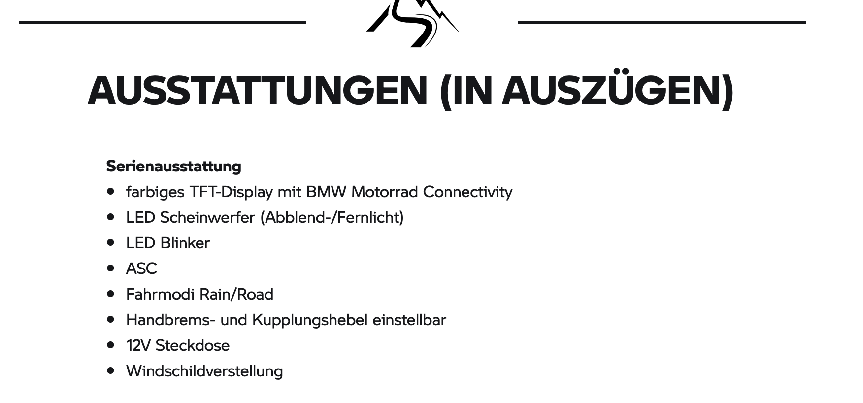

Beitragvon pogibonsi » 07.02.2020, 13:40
Das steht auf der BMW Homepage unter technischen Daten:

Beitragvon Twil » 07.02.2020, 19:58
Aber diese genannte Steckdose befindet sich auf der linken Seite, unterhalb der Sitzbank.
