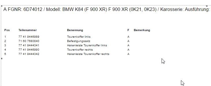

Beitragvon yeamon666 » 06.06.2021, 11:06
Und wenn ich es aus dem letzten Jahr richtig in Erinnerung habe, gibt es für die R und die XR verschiedene Hakenleisten.
Da sind auch schon einige Händler bei der Bestellung durcheinander gekommen.

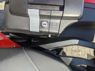

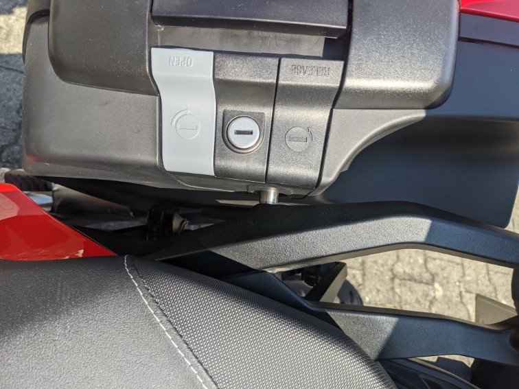

Die Leiste wird morgen geliefert, ich hoffe doch, dass dann die Koffer richtig montiert werden können. Der Händler hatte für die Bestellung ja auch die Fahrgestellnummer zur Hand. Eine Frage noch, liegt der Koffer ( Rückseite des Koffers ) oben am Befestigungsbolzen an oder steht er ab ?

Beitragvon pfeil » 15.06.2021, 18:27
aw1961 hat geschrieben:Die Leiste wird morgen geliefert, ich hoffe doch, dass dann die Koffer richtig montiert werden können. Der Händler hatte für die Bestellung ja auch die Fahrgestellnummer zur Hand. Eine Frage noch, liegt der Koffer ( Rückseite des Koffers ) oben am Befestigungsbolzen an oder steht er ab ?
Wegen Deiner Frage zu den Befestigungsbolzen und den Koffern, bei mir sieht es so aus:
pfeil
Beiträge: 78
Re: Tourenkoffer F900XR
Beitragvon aw1961 » 17.06.2021, 12:01
Genau so sieht es bei mir aus, nur die Hakenleiste hat für mich zu viel Spiel. Der Händler meint aber das sei so in Ordnung......

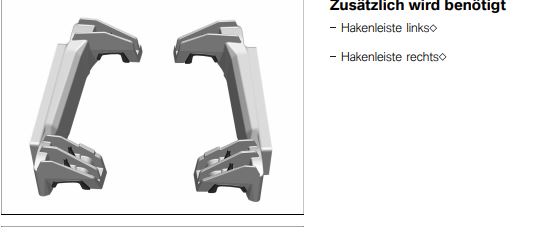

Beitragvon aw1961 » 03.08.2021, 16:26
Bild Hakenleiste

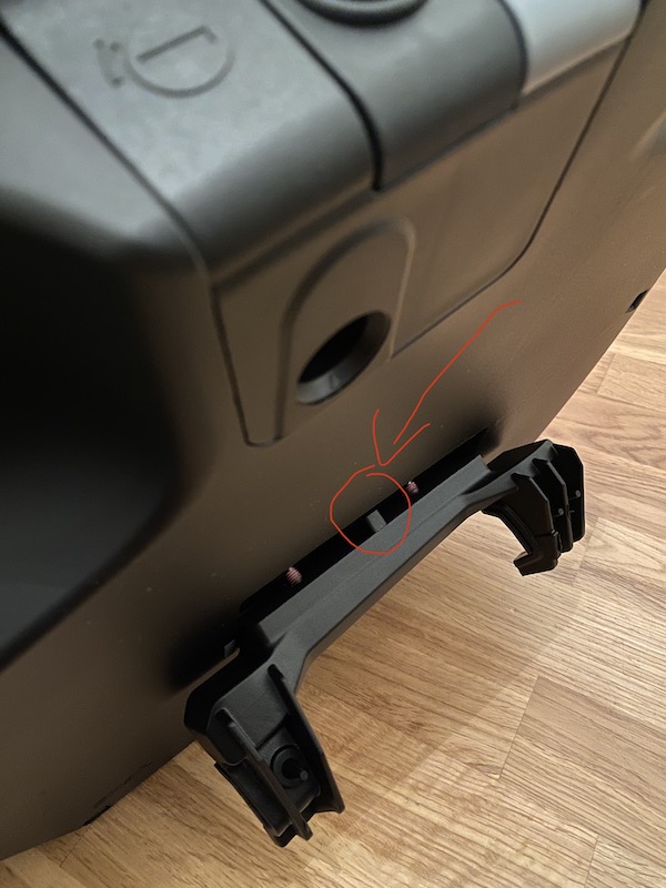

Beitragvon BenF900XR » 14.10.2021, 09:30
Hallo zusammen, spannender Betrag! Ich habe mir via EBay die Koffer der F800/R1200 gekauft im festen Glauben sie passen auch an die F900XR. Soweit sieht es auch danach aus. Die Hakenleiste der F900XR hat aber diesen kleinen Nippel, die Koffer haben dafür keine Vertiefung. Ist das bei euren Koffern auch so? Es wunder mich sehr, da damit sehr viel Energie an dieser einen Stelle liegt statt bündig auf der gesamten Fläche der Hakenleiste mit dem Koffer. Anbei mal ein Bild. Wie sieht das bei euch aus, muss ich dir Koffer wieder verkaufen?! VG Ben
