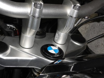

Beitragvon leobar » 16.05.2013, 23:00

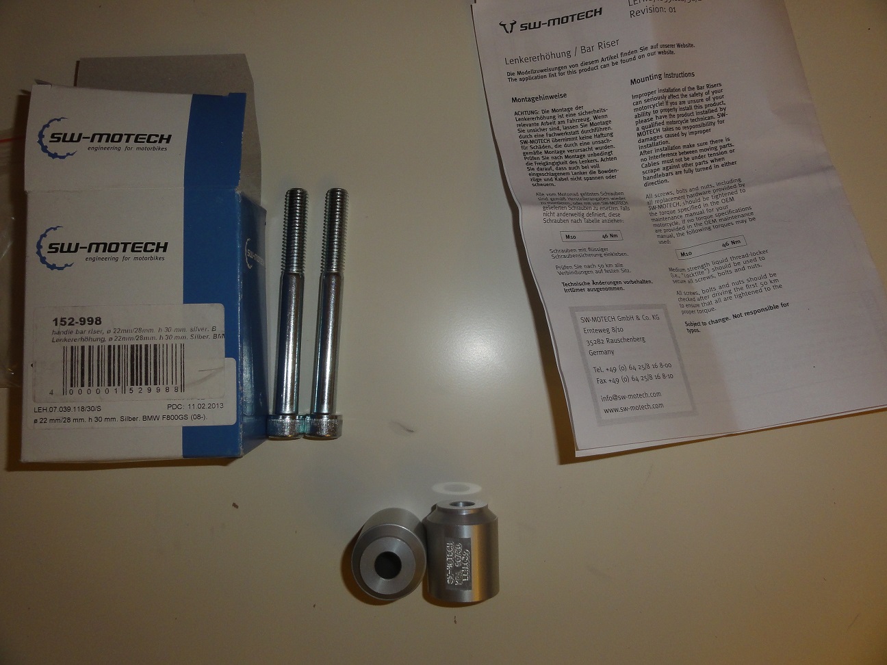

habe bei der "Bucht" Lenkererhöhung von SW-Motech 30 mm gekauft für 30 Kröten (UVP ca. 35,- + Versand) .
Nachdem die Werkstatt alle Wehwehchen beseitigt hat, habe ich es eingebaut.
Muß dazusagen das die Teile eigentlich für die F800 GS vorgesehen sind, (dh. keine ABE) aber die Lenkerbefestigung gleich ist.
Die angelieferten Teile...
F 800 GT Darkgraphit...

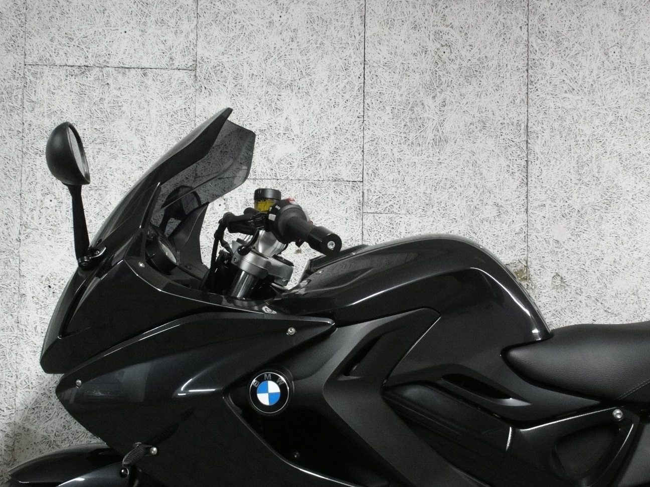

Seitenansicht vor dem Umbau.

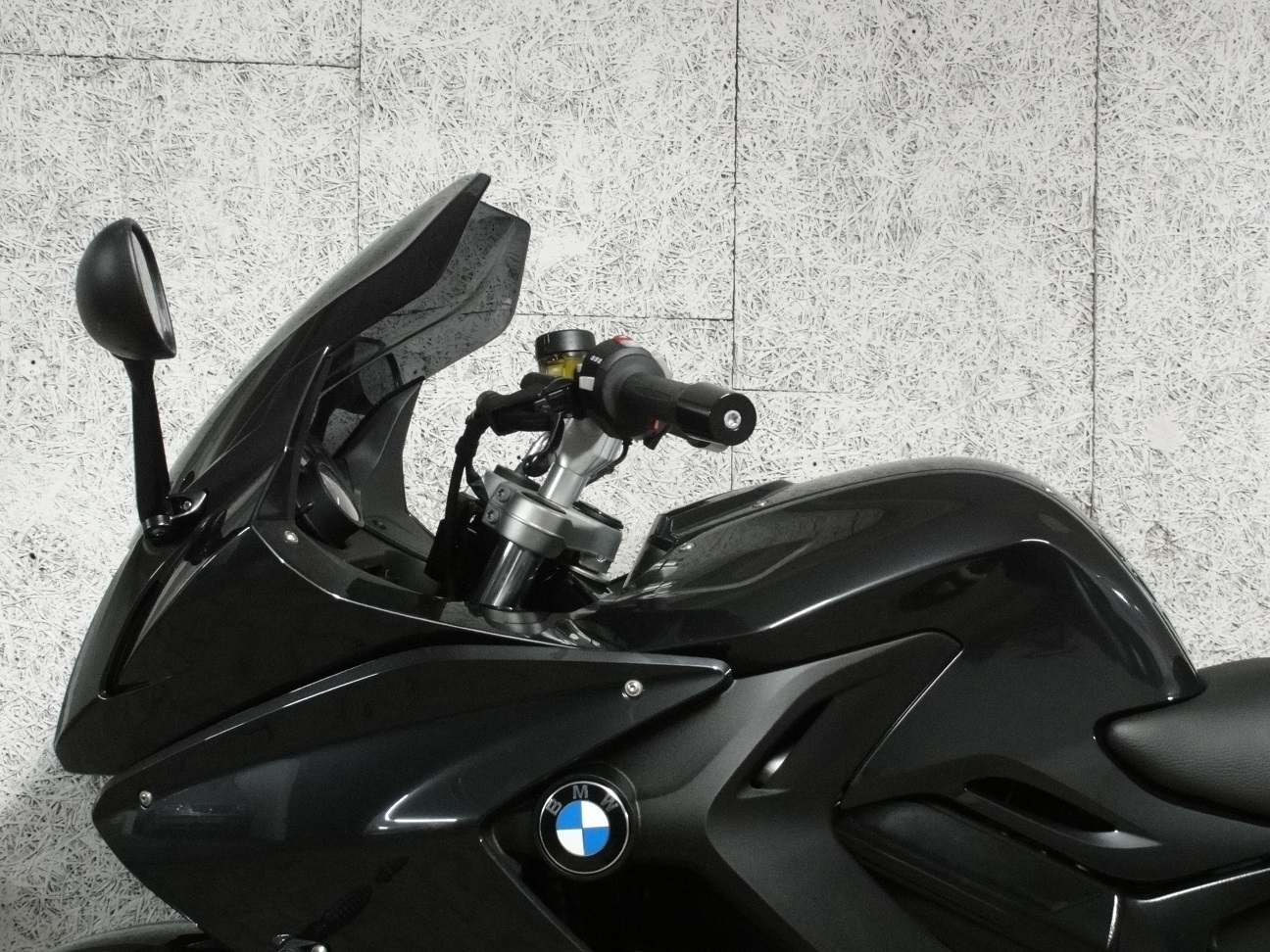

Seitenansicht nach dem Umbau.
Man sieht das der Lenker etwas nach vorn gekippt hat.

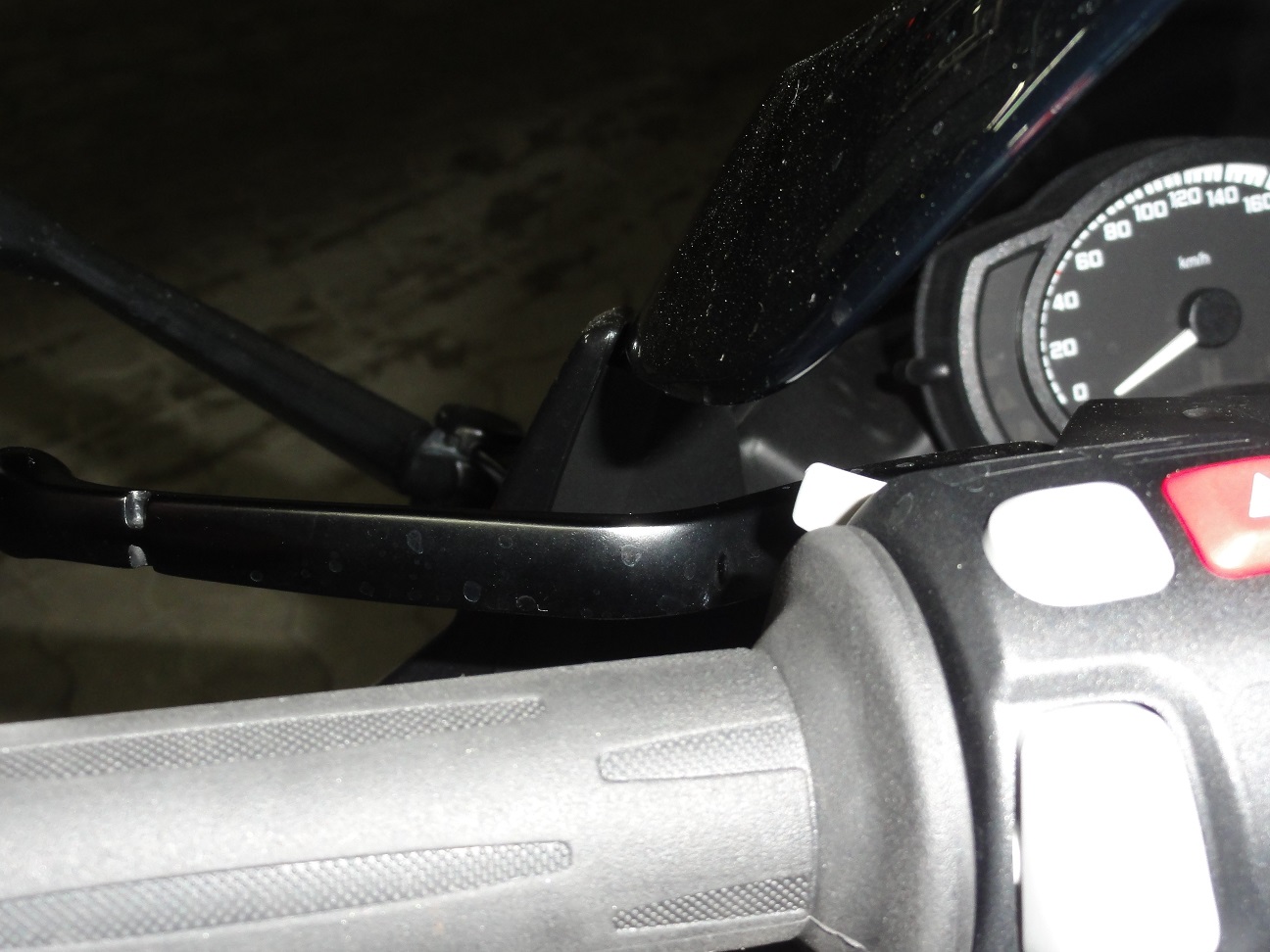

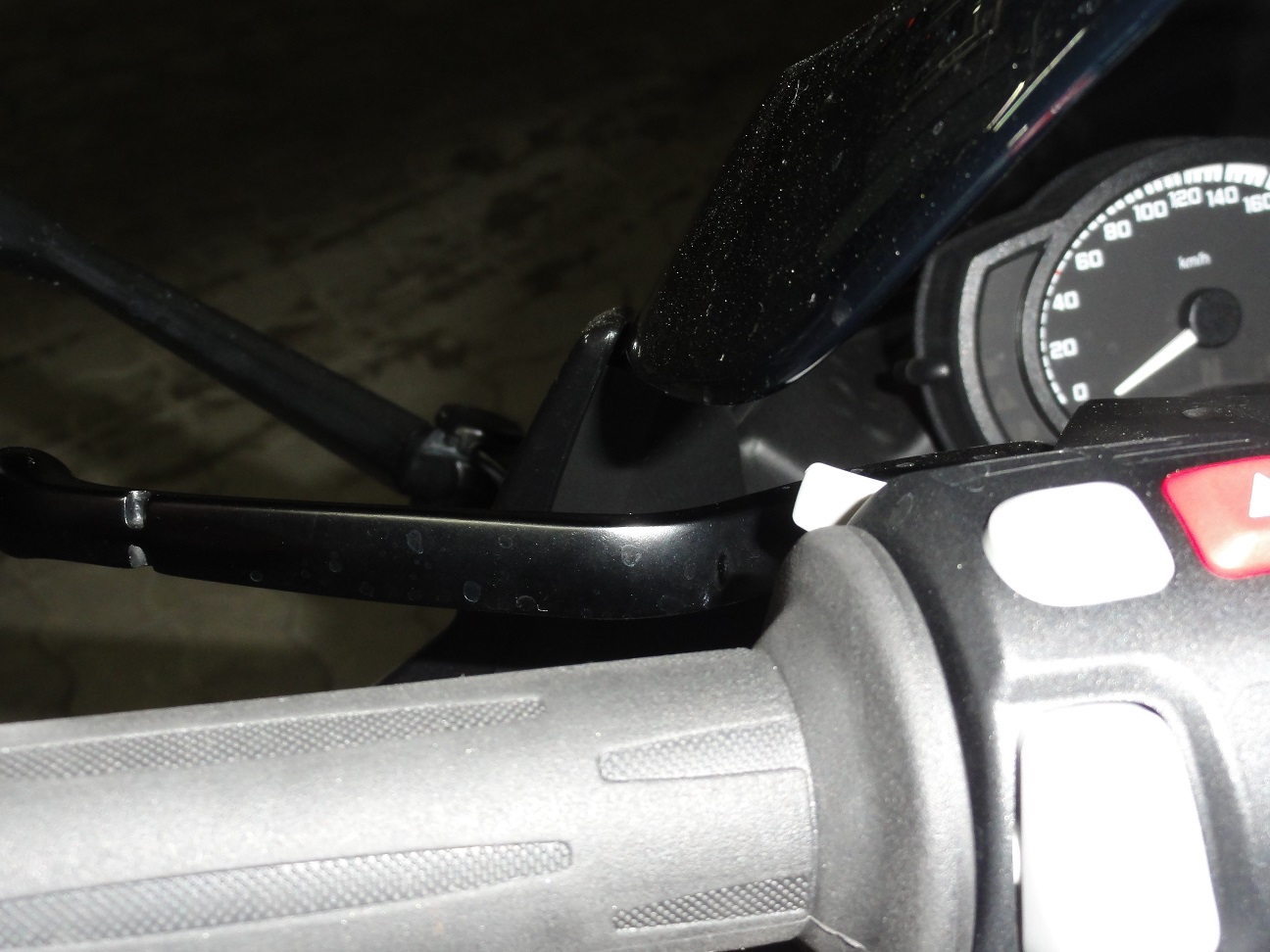

Beitragvon leobar » 16.05.2013, 23:05

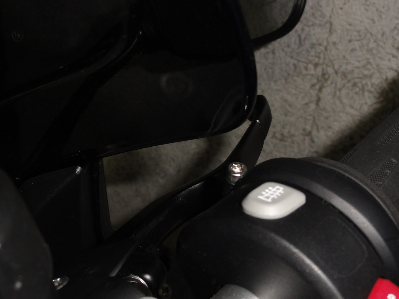

Vollanschlag nach rechts.
etwa 20 mm bis zur Scheibe

Re: F800 GT Lenkererhöhung von SW-Motech 30mm
Beitragvon leobar » 16.05.2013, 23:06
das gleiche von etwas anderer Perspektive.
Keine Probleme mit der Hand.

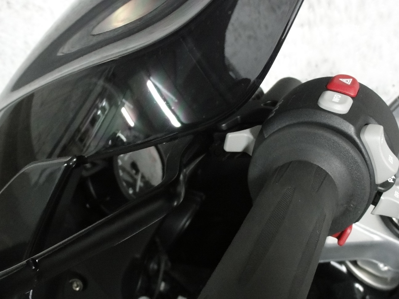

Beitragvon leobar » 16.05.2013, 23:08
die rechte Seite beim links Anschlag.

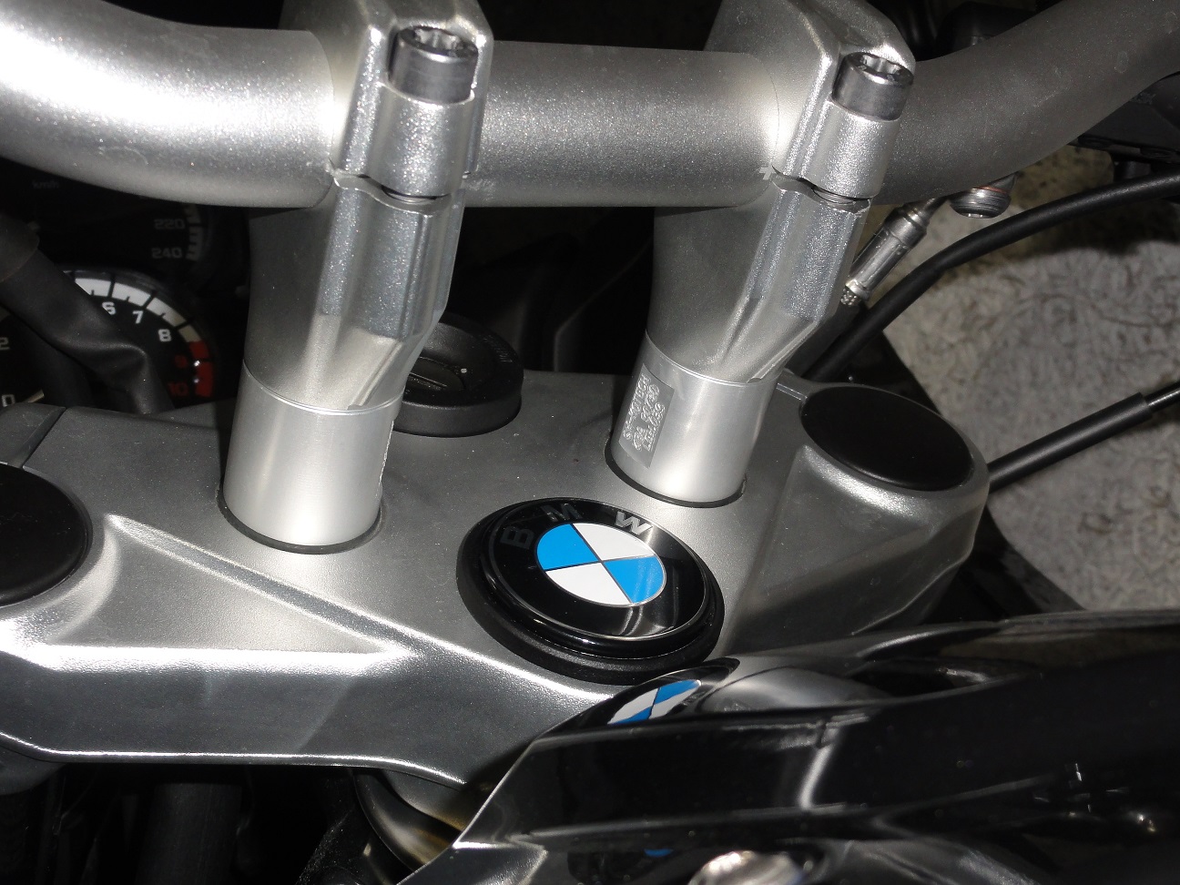

Die eingebauten "Hülsen" aus der nähe....

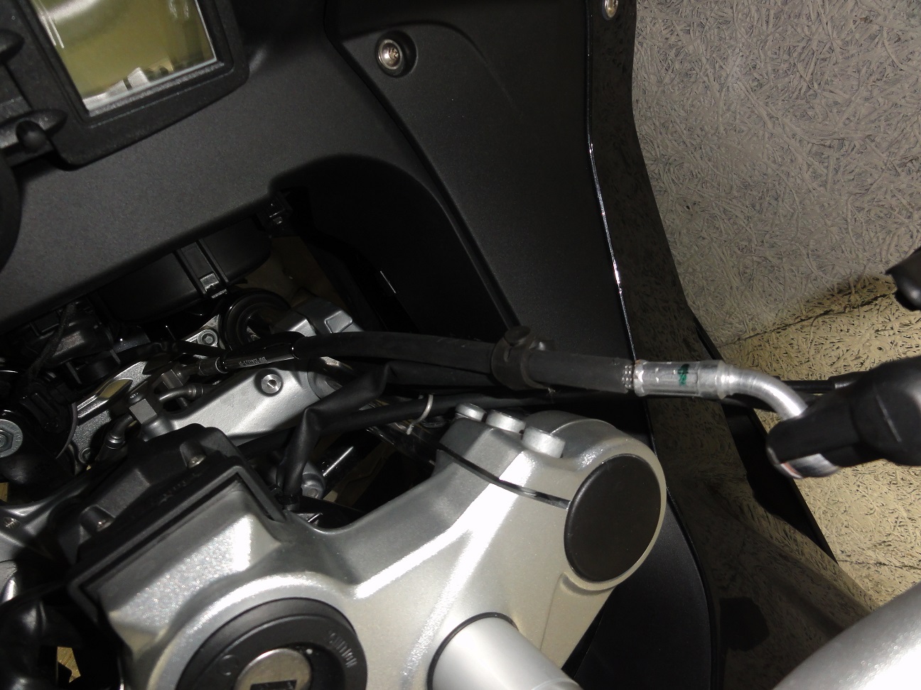

und die Stahlflex Bremsleitung die etwas angespannt ist...
Ich habe die gebogene Leitung etwas nachgearbeitet (ausgerichtet)
Der Rest hat eigentlich gepasst.
Als Anmerkung: für Technisch nicht geübte kann das verbiegen der Bremsleitung problematisch werden, deshalb empfehle ich die 20 mm Lenkererhöhung zu verbauen.
Weniger Stress mit Bremsleitung und mit Abstand zum Windschild.
Optik ist nicht der börner, aber ist während der Fahrt nicht sichtbar....
Zeitaufwand für den umbau ca. 20-60 Minuten, je nach Qualifizierung und ausstattung.
Benötigt wird Torx 30 und 40, und 8 mm innensechskant (imbuß), Gabelschlüssel 16 mm, Drehmomentschlüssel bis 50 Nm.
Gruß aus Leonberg.
PS: ich hoffe es hilft bei der Entscheidung...
