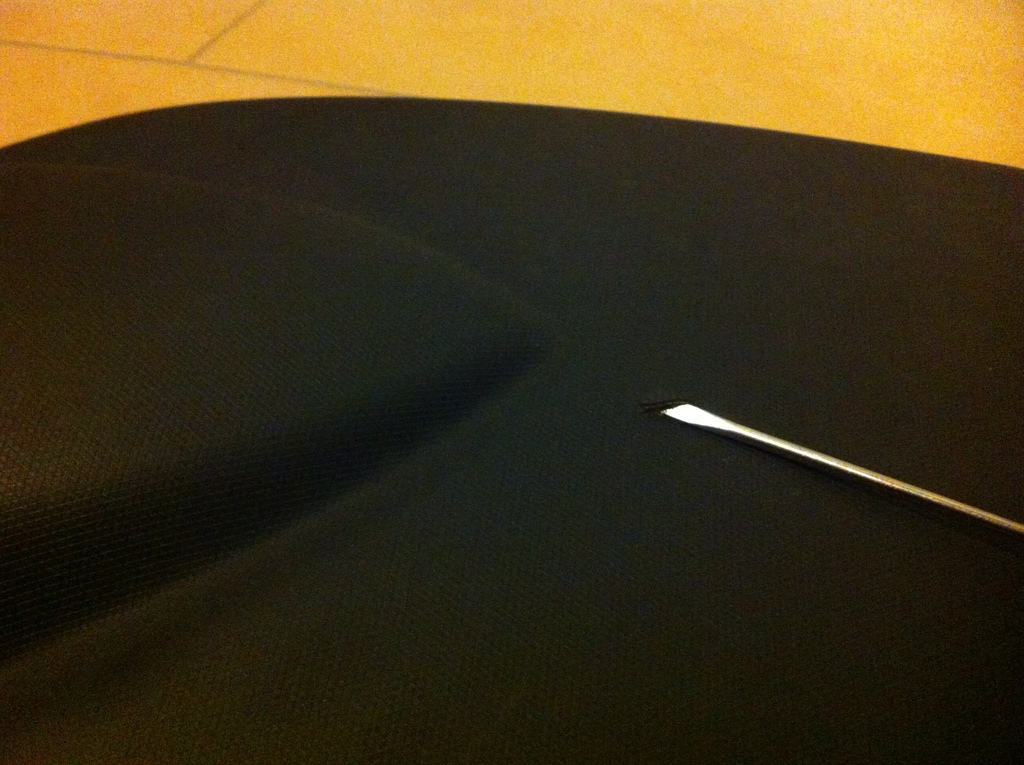

Hier möchte ich zeigen wie ich meinen Sitz bearbeite. Anregungen und Kritik erlaubt. Für den Einen oder Andern kann es vielleicht eine Hilfe sein.
Da meine R seit dem Kauf einen kleinen Riss im Sattel hat und ich sowieso lieber den höheren Sattel gehabt hätte, habe ich beschlossen selbst Hand anzulegen. Da der Preis passte kaufte ich keine andere Gebrauchte...

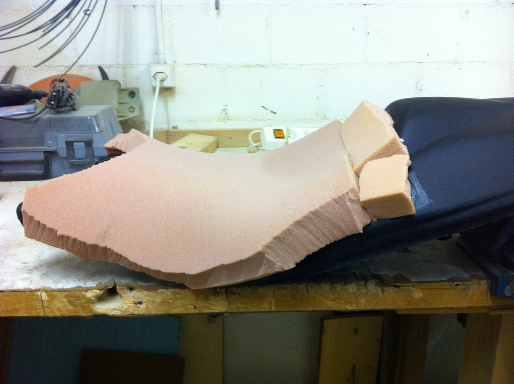

Soweit so gut. Auf dem Netz findet man Anleitungen zu Sitzaufpolsterungen. Sodann war ich heute früh beim Schaumstoffhändler. Da konnte ich die verschiedenen Stoffe probesitzen. Ich habe die mittlere Bank, bin 1.92 gross und 94kg, nur damit es gesagt ist. Ich bat um 3cm dicken Schaumstoff. Ein Reststück für 8 EUR war schnell gefunden. Der freundliche Verkäufer hat sogar noch etwas Kunstleder im Keller. Da werde ich ev. nochmals vorbeigehen.
Vor der Anpassung
Das Loch

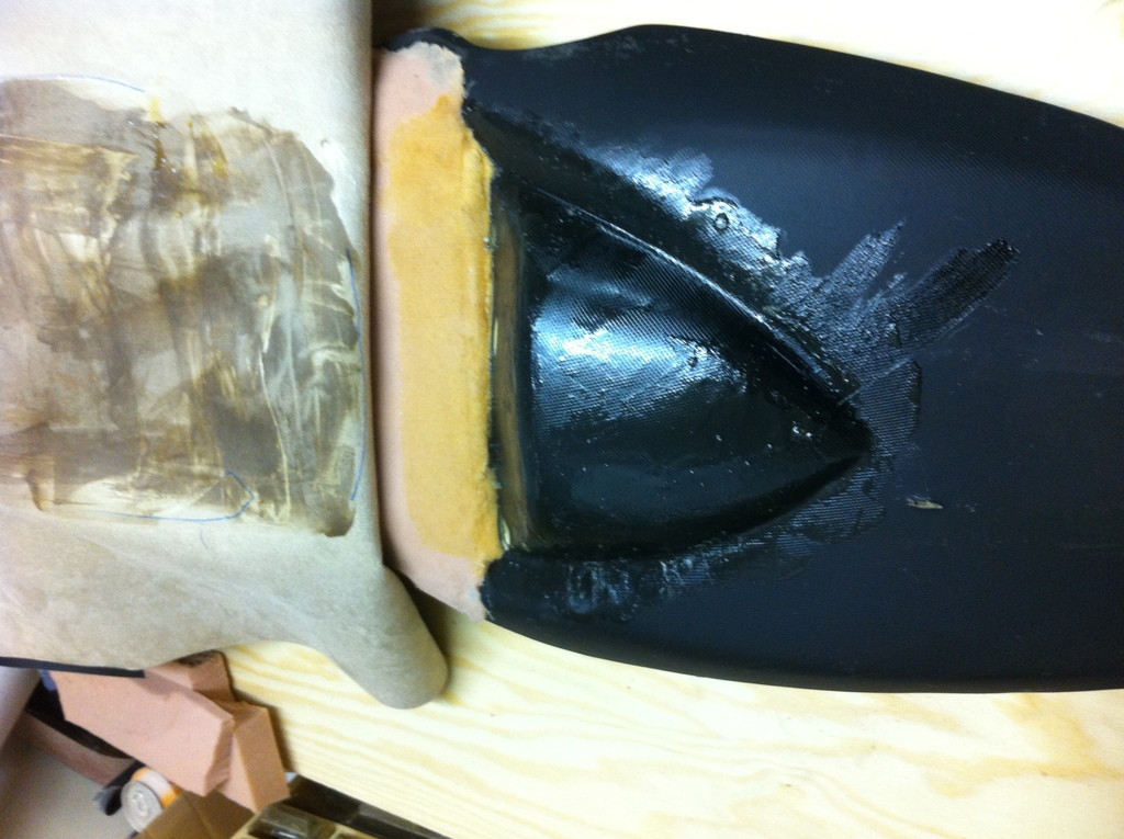

Zuhause löste ich erst einmal die Klammern unter dem Sitz um dann den Bezug vom Polster zu trennen. Leider musste ich feststellen, dass der Bezug am Polster festgeklebt ist. :evil: Nun ist es etwas schwieriger. Ich denke das neue Stück wird schön zugeschnitten und schliesslich wir das neue Kunstleder über das Alte geklebt.
Verleimt!!!

Die 3cm Schaumstoff sind etwa gleich weich wie die originale Polsterung. Aus diesem Grund verzichtete ich auf mehrere Schichten.
Nun gehts weiter. Mit dem Winkelschlieffer und einem 80er Schleifpapier gings ans Werk. Ich war erstaunt wie leicht die Bearbeitung von statten geht. Drückt man zu stark, wird dies sofort mit dem Verrutschen des Sattels bestraft. Ich hatte ihn absichtlich nicht komplett fixiert um das nötige Feingefühl zu wahren. Das schwierigste war wieder die Originalform zu erreichen. Aber mit Geduld und einem Abgleich auf der R ging dies relativ gut. Jetzt habe ich noch den Schlitz hinten ausgebessert. Zum finish werde ich eventuell eine dünne, transparente Polsterung verwenden um die Unebenheiten zu glätten. Im Moment stellt es beim Tacker an. Der hat zu wenig Kraft...
Das schwarze Kunstleder habe ich bereits gekauft. 25 EUR fand ich fair.
Da die Bilder.
Mit Leim befestigt und bereit zur Verarbeitung
Der Winkelschleiffer und der erste Schleiferfolg
Da siehts bereits aus wie ein Sattel. Die Kante wurde bereits ausgebessert.

Nachdem der Schaumstoff geschliffen war, strich ich den Sattel mit dem Kleber ein. Zuerst in der Mitte und später die Seiten. Nun kam es nicht so wie erhofft. Das Kunstleder liess sich nicht genug dehnen und es bildeten sich Falten. Diese konnten nicht entfernt werden. Ich versuchte es sogar mit dem Heissluftfön. Ich beschloss es nochmals zu versuchen. Beim entfernen des Kunstleders, riss es mir einen Teil des Schaumstoffes ab. Dies musste ich neu aufkleben und abschleiffen. Leider gab es eine Kante....
Voller Mut und einem neuen Kunstleder versuchte ich es zum 2ten Mal. Diesmal liess ich den Leim 20 Minuten ziehen. Tatsächlich klebte er stärker. Doch Falten waren nicht zu vermeiden. Auch die kleinsten Unebenheiten zeichneten sich durch das Leder. :-(
Nun gut. Ich sitze 3cm höher. In Anbetracht, dass der Sitz so oder so ein Loch hatte ist es nicht soooo schlimm. Ich kann nun ruhig die + 3cm testen.
Ich erkläre das Projekt als gescheitert.
