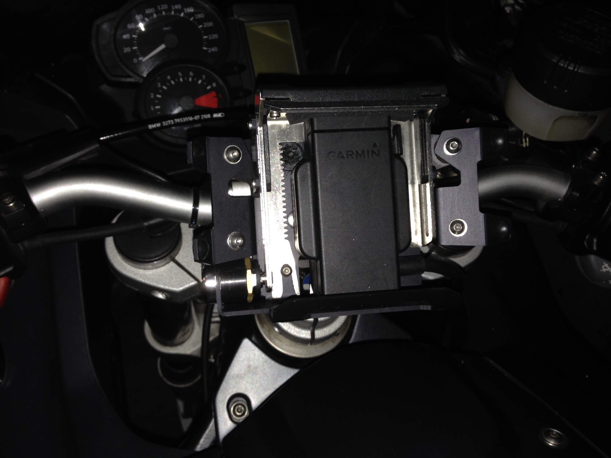

Ich habe die Abschließbare Halterung von Touratech siehe Fotos ist zwar etwas teuerer aber dafür super
gruß Gnomie

Re: AW: Navihalterung für F 800 S
Beitragvon blackhawk2k » 07.01.2014, 11:52
Das ist aber nicht der Lenker der S...

Beitragvon Gnomie » 07.01.2014, 12:03
blackhawk2k hat geschrieben:Das ist aber nicht der Lenker der S...
nein einer st gibt es da einen grossen unterschied in der Halterung????
Beitragvon blackhawk2k » 07.01.2014, 12:16
Jo, der Stummellenker ist das Problem, da kannst du die Halterung nicht einfach um den Lenker klemmen

Beitragvon Gnomie » 07.01.2014, 12:27
blackhawk2k hat geschrieben:Jo, der Stummellenker ist das Problem, da kannst du die Halterung nicht einfach um den Lenker klemmen
Das Problem hatte ich auch bei meiner RT aber auch dafür hatte Touratech einen Adapter. Bei Tourtech gibt es auch für die S einen anbau Adapter
