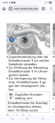

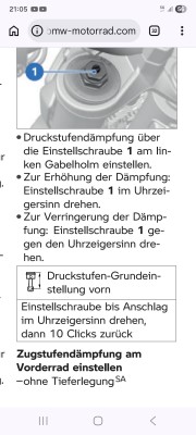

nur die Druckstuffendämpfung und Zugstufendämpfung( Grundeinstellung) ist in der Bedienungsanleitung von der F900R 2025 zu finden.
" Info von KI also bitte noch überprüfen, ob es tatsächlich stimmt. "
PS. Die Federvorspannung der BMW F900R 2025 (USD-Gabel) wird werkseitig für einen Standardfahrer eingestellt, oft mit der Einstellung "Null" oder geringer Vorspannung. Für den Solobetrieb empfiehlt sich, die Einstellschrauben oben an der Gabel vollständig zu schließen (im Uhrzeigersinn) und dann ca. 4–6 Umdrehungen zu öffnen, um den Negativfederweg korrekt einzustellen.
