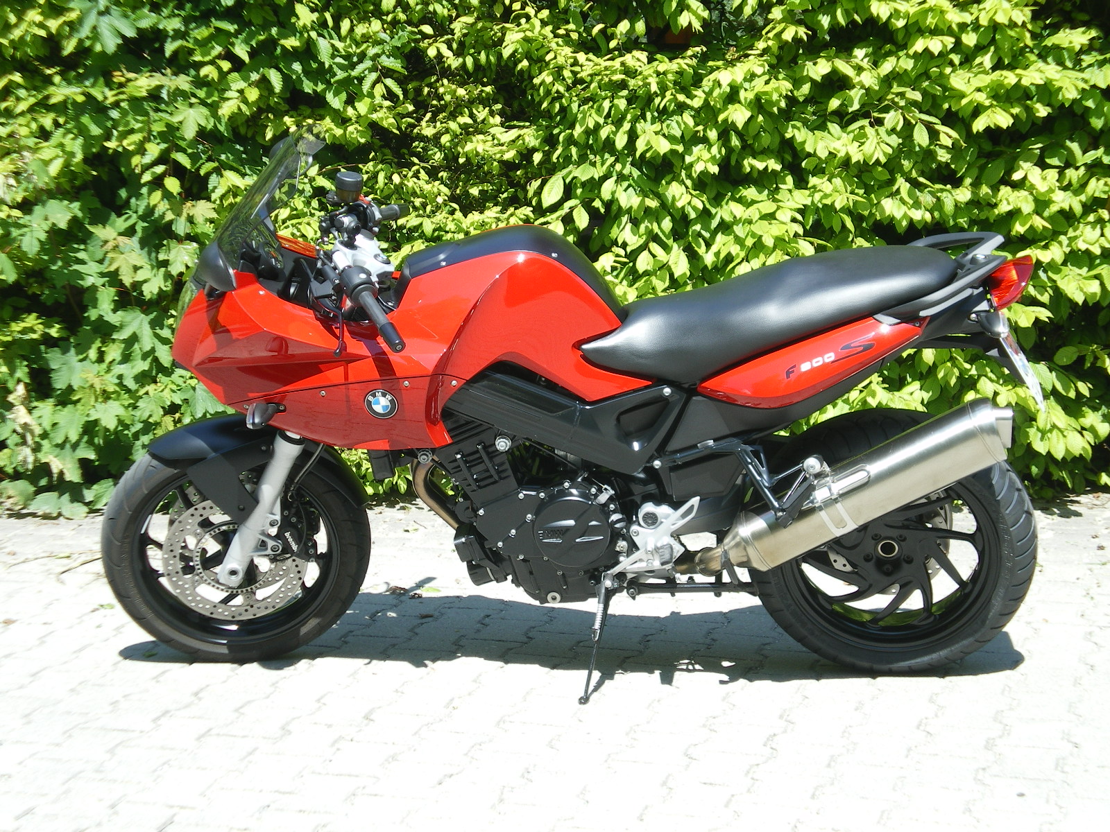

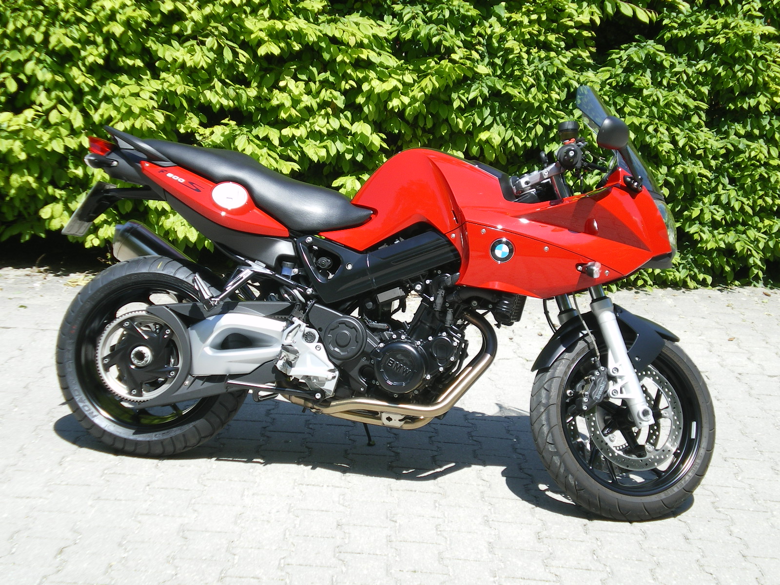

Beitragvon HarrySpar » 26.07.2013, 22:31
Unter 100km pro Tour geht bei mir nichts.
In der Regel gelangt meine Tachonadel nicht bis zur "100" und die Drehzahlnadel nicht bis zur "5000".
Und was die Pflege anbelangt - dann schau mal mein Motorrad an. Da ist nicht viel Unterschied zu einem neuen im Verkaufsladen.

Beitragvon GT-Rider » 26.07.2013, 22:39
Ein Grund mehr kein Motorrad von dir zu kaufen...Kennst du den Begriff Rentnerfahrzeug und weisst du was der technisch gesehen bedeutet. Das wirkt sich auf einen Motorradmotor wie den der F800 (reale Literleistung von ca. 120PS) noch deutlich mehr aus....
Du solltest dir vielleicht ein 27PS Motorrad kaufen...das würde sicher ein gesünderes Leben führen.... :wink:

Beitragvon HarrySpar » 26.07.2013, 22:52
GT-Rider hat geschrieben:...Kennst du den Begriff Rentnerfahrzeug
Also das ist ja mal ein Begriff, der schon x-mal für falsch bestätigt wurde. Oder auch "den Motor mal wieder freiblasen". Alles totaler Quatsch.
Kurzstrecken oder Langstrecken, das wirkt sich auf Motoren aus.
Aber ob sie in der Vergangenheit überaus gemächlich oder "normal" bewegt wurden, spielt absolut keine Rolle.
Das sind keine menschlichen Muskeln, die aus dem Training gelangen, wenn sie sich nicht austoben dürfen.
Totaler Quatsch!!!
